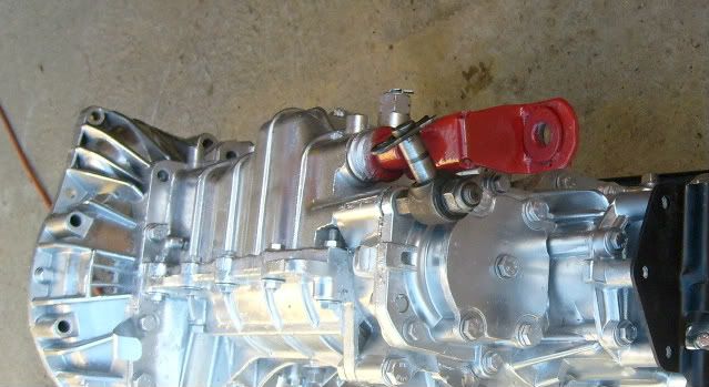

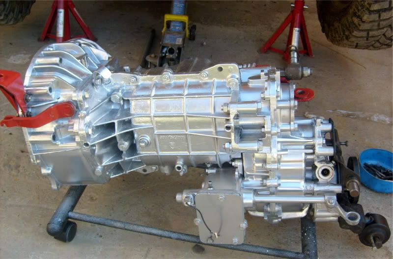

Uite cum arata cutia in 4 trepte si reductorul de pe spartana cu motor dacia:
Image[/quote]
Poate te ajuta.

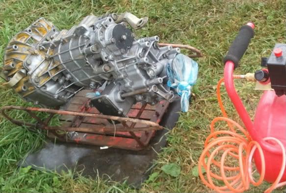

Cam asa arata reductorul

Si bineinteles ca au intervenit mici probleme. Piulita care tine axul de cupla nu vrea sa iasa nici moarta. m am uitat dupa o siguranta daca o tine dar nimic. asa ca am decis sa desfacem capacul si sa incercam sa il scoatem cu tpoul dar bineinteles ca nu merge. asa ca mai incercam sa scoatem piulita. desi am observat ca axul pare lovit si umpic bombat nu stiu de ce ar fi asa. dar am o intrebare piulita e pe lfilet normal? macar sa stiu sa trag mai tare in directia potrivita. Si inca una. eu ca sa umblu la reductor, cand i am desfacut capacul i am demontat suportii de sasiu si bineinteles ca cutia de viteze s a lasat in jos. Ea acum se mai tine in ceva? si la ce sa ma astept acuma,ca probleme daca am lasat o sa atarne asa? astazi o sa ma duc sa caut o tubulara mai mare si cu Domnul inainte.
